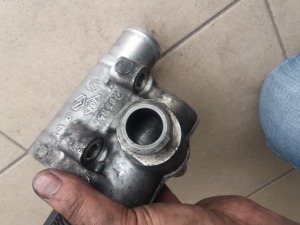

Dobrałem się wczoraj (dzisiaj złożone) do EGR z zamysłem takim, aby wyczyścić, bo na liczniku jest ponad 180 tyś a nie było to wcześniej robione. Ku mojemu zdziwieniu w środku było całkiem przyzwoicie. Sam zawór był w dobrej kondycji, zanieczyszczeń było naprawdę niewiele i wystarczyło przelać naftą i ruszyć pędzlem żeby wszystko usunąć.
W tej róże, która wychodzi z EGR do kolektora ssącego, było trochę więcej, ale też wszystko usunięte.
Zacząłem przyglądać się temu, aby faktycznie zaślepić, ale nasunęły się braki materiałowe. Nie miałem zaślepki i nie próbowałem nawet wycinać z metalu, bo pewnie idealnie nie zrobi się.

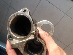

Ktoś wspomniał, że można obrócić EGR o 120 stopni i będzie faktycznie zaślepiony. I rzeczywiście jest to możliwe.
Na początek należy wykręcić jedną z śrub - iglic

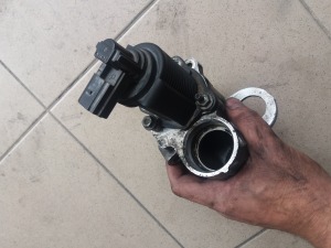

Dalej to już prosta sprawa, bo wystarczy wsunąć zawór i przykręcić. Problem w tym, że pozostaje tylko jedna śruba a drugą należy dostosować do istniejących warunków i możliwości.
W mojej ocenie, aby takie rozwiązanie miało szanse funkcjonować, to trzeba dorobić kawałek rurki, tak aby w miejscu przykręcenia śruba nie wyginała się od zaworu. Oczywiście wysokość tej tulejki na tyle dopasowana aby nie ograniczała działania śruby, i aby powstrzymywała jej wyginanie.

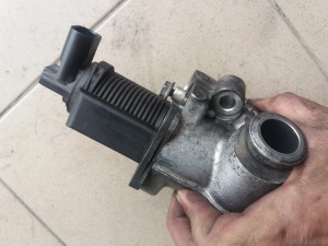

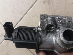

Przy takiej chałupniczej metodzie widać, że zawór jest ślepy
Schody zaczynają się przy montażu tego na silniku. Wtyk elektryczny EGR skierowany jest w stronę głowicy i to bardzo blisko, jak podłączy się wtyczkę, to kable będę ze 2 - 3 cm od głowicy. Myślę, że nie wytrzymają tam temperatury i może być kłopot.
Czy ktoś rozwiązał ten problem? Bo jeśli tak, to nie trzeba kupować zaślepki, nie trzeba wyciągać EGR - no chyba, że jest zasyfiony. Cały proces odwracania zajmie kilkadziesiąt minut.
Mam nadzieję, że fotki i ten krótki opis komuś pomoże.
Ja tak zrobiłem z obróceniem zaworu o 120 stopni już 2 lata temu.
Do tej pory wszystko działa OK.
tylko że ja nie demontowałem całego układu tak jak to zrobił meszuzel, tylko odkręciłem sam zawór EGR i go obkręciłem o 120 stopni.
Faktycznie przewód elektryczny jest może lekko napięty , ale wszystko pracuje.
A według mnie cała operacja przeróbki zajmie mi nie więcej niż 5 minut, fakt że już wiem jak to zrobić.
