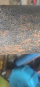

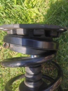

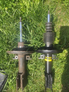

Niestety nie pasuja , są za długie i sprężyna lata i nie dociska jedna strona łożyska .musiałem złożyć stary i odsyłam na wymianę,  sprzedawca obiecywał że pasują.ps kurcze słabo widać numer oryginału, nie mogę rozszyfrowa?

Nr. trzeba było namoczyć albo przetrzeć delikatnie drobnym papierem ściernym.
Wyszukaj sobie po VIN >>  https://motostacja.com/czesci-samochodowe?per_page=10  >> Układ zawieszenia
nr. znajdziesz w zakładce 'Kody OE '
Dobry patent to takie coś przejechać kredą do tablicy, jak w szkole i wtedy dobrze widać nr.
Jak radzi elf po VIN najłatwiej wyszukać.
