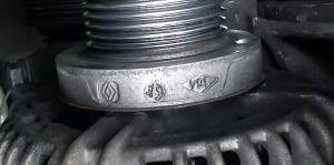

Obiekt tematu:
Koło wcinające się w korpus:

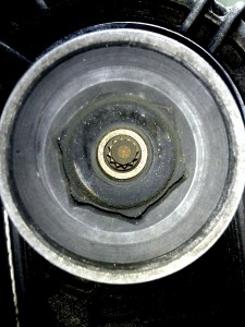

Przesunięcie osi:

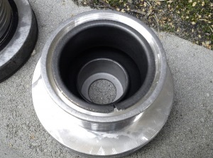

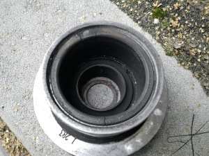

Stare koło w wytartą i popękaną bieżnią:
