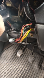

Zakupiony zamiennik, wszystko szło ok do momentu dostania się do kostki.
Okazuje się, że do przewodów tych czterech od stacyjki, podpięte (zlutowane?) są jakieś inne kable, takie cieńsze. I lipa, bez elektryka się nie obejdzie.
Czy ktoś może mieć pojęcie co tam jest podpięte? Dodam, że lata temu wycinałem  immobiliser po awarii. Czy to może być od niego?
Te podpięte przewody chyba w niczym nie przeszkadzają. Pewnie wyprowadzone do jakiegoś dodatkowego zasilania. Wkładasz kostkę do zakupionej stacyjki i tyle.
Jak nie przeszkadzają jeśli są połączone z wiązką od stacyjki? Nie mogę wymontować stacyjki przez te właśnie dodatkowe przewody, po odpięciu wtyczki od kostki.
Pewnie trzeba będzie je lutować do przewodów od stacyjki zamiennika?
Bo rozumiem, że to na zdjęciu ta wtyczka od starej stacyjki, po odpięciu tego od kostki wyciągam to że starą stacyjką, a wpinam wtyczkę od nowej stacyjki w kostkę?

Miałem ten sam problem, stacyjka nie odbijała. Wyjąłem cały zespół stacyjki i pamiętam, żeby dostać się do sprężyny odkręciłem tę kostkę u dołu ale to nic nie dało. Musiałem wyjmować bębenek by dostać się do sprężyny. Oczywiście wszystko się wysypało i dzięki pomocy specjalisty od zamków udało się to poskładać. Jak masz nową stacyjkę to rozłącz część z bębenkiem od części elektrycznej. Dokładnie nie pamiętam jak to wyglądało bo tę naprawę robiłem blisko 20 lat temu.

Dzięki. Widzę, że zamiennik po rozkręceniu oddziela się część elektryczna z wiązką, więc po prostu spróbuje dać wiązkę ze starej stacyjki, w ten bębenek gdzie wchodzi kluczyk i w obudowę z zamiennika.
Pod warunkiem, że wiązka jest ok, a sprężyna jest w tej pierwszej części z bębenkiem.
Edytowane przez onifer
Wymienione. Stara wiązka kabli do nowej obudowy, działa.
