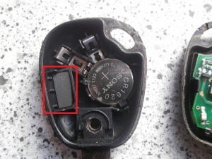

Teraz rada, nie trzeba wcale wyszarpywać grota, za cały problem odpowiedzialny jest taki mały pierd..lnik.
Już wrzucam fotkę,(załącznik) wystarczy go przełożyć ze swojego starego kluczyka do nowego, plus oczywiście płytka drukowana co jest pod przyciskiem otwierania, ja przełożyłem całą to połówkę, i autko pali jak marzenie:)
Acha przy wyciąganiu tego "kamyczka" nie podważamy żadnym śrubokręcikiem czy innym narzędziem, tylko pukamy kilka razy kluczykiem, nie wiem jak to wam opisać, po rozkręceniu kluczyka na pół, łapiemy w dwa place za grot i pukamy (ja robiłem to o blat kuchenny) w taki sposób jak byśmy chcieli wybić baterię, w sumie to wyleci najpierw bateria a później ten "kamyczek" dobre kilka razy energicznie.
