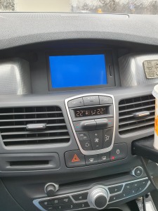

Po 1,5 roku bezproblemowego działania dziś blue screen :(
Rano odpalam ruszam i niebieski ekran, wyłączam i ponownie włączam wsteczny, to samo. Wyłączyłem radio i włączyłem ponowne- działa, naprawiła się. Ale po pracy kolejne odpalenia auta i to samo, nie działa. Tym razem nawet reset radia nie pomógł. Co obstawiacie, że padło. Kamera, moduł czy złącza?

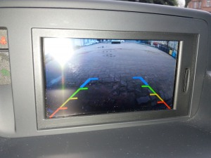

Witam. Może ktoś podpowie jaką rozdzielczość kamery obsłuży Tom Tom Live. Na rynku występują różne rozdzielczości. Jestem na etapie montażu kamery wstecznej w nawigacji na module od "cinas" .
Ja zamontowałem "KAMERĘ TYP 11 IR", rozdzielczość: 648x488, system: NTSC, dodatkowo linie parkowania.
Działa bardzo ładnie. Jedyny problem jaki mam, to przy włączonych światłach ginie mi obraz, ale to drobiazg. W dzień i tak jeżdżę na światłach dziennych (przełącza automat), a po zmroku jeśli chcę widzieć obraz z tyłu przełączam ręcznie światła na dzienne i kamera działa. Tak samo się dzieje, gdy włączę światła pozycyjne (obraz ginie). Nie wiem dlaczego tak jest. początkowo myślałem, że to coś z masą, ale przecież światła pozycyjne pobierają mało prądu. W końcu machnąłem na to ręką, nie jest to uciążliwe.
