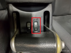

dzięki Jabrze - czytam na różnych forach bo problem jest irytujący. W garażu odkryłem kolejna zależność szyb i dachu. Przestał działać przycisk otwierający wszystkie szyby (zdjęcie), zrobiłem to przyciskami z kontroli kierowcy - każde oddzielnie w dół i dach ruszył, później blokada i kiedy dociskałem szyby w dół zaczynał działać i tak aż do prawidłowego złożenia. W druga stronę ta sama technika dociskania szyb przy pojawiającym się alarmie dachu, aż do prawidłowego zamknięcia.

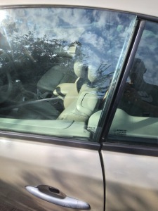

Szyby sprawdzone pod kątem regulacji i wszystko, tak jak powinno być (równo i dociskiem na uszczelki).
Problem musi leżeć w elektronice i przycisku, który przestał działać (zdjęcie). Miał ktoś podobne problemy - szukam rozwiązania, każda podpowiedź może być kluczowa.

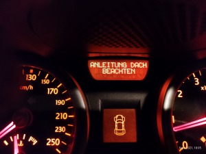

Podstawowy problem moim zdaniem to brak możliwości otwarcia wszystkich szyb jednocześnie za pomocą przycisku otwierania dachu (wszystkie powinny zjechać w dół i rozpocząć się etap otwierania dachu, ale jest sygnał dźwiękowy o błędzie i komunikat: "POSTEPUJ ZGODNIE Z INSTRUKCJĄ DACHU") oraz wspomniany wyżej przycisk obok.

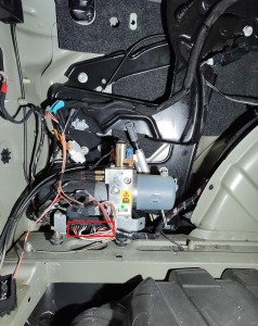

Postanowiłem dotrzeć do modułu odpowiadającego za dach, ponieważ wyżej opisany przycisk jest z nim połączony (zdjęcie), odpięcie zaznaczonych wtyków usunęło problem z alarmem i komunikatem: "POSTEPUJ ZGODNIE Z INSTRUKCJĄ DACHU" podczas jazdy załącza się tylko czasami i znika sygnał dźwiękowy oraz komunikat "USTERKA DACHU", któremu towarzyszy lamka kontrolna "service" pojawiająca się na tablicy wskaźników.

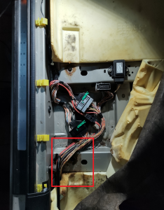

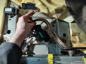

Kolejny trop na wiązki przewodów pod siedzeniem kierowcy (zdjęcie 1) i wilgoć, która tam zebrała się, może być przyczyną - tym bardziej, że wiązka wspomnianych wcześniej przycisków od otwierania dachu, wszystkich szyb jednocześnie i podgrzewania foteli prowadzi właśnie tam (zdjęcie 2).
Na szczęście nie spotkałem tutaj korozji przewodów i złączy i wszystko w dobrym stanie - widać taśmę izolacyjną, czyli ktoś zaglądał przed mną w to miejsce i wydaje się próbował zabezpieczyć przewody przed wodą w wiązce, która idzie do bagażnika. Zostawiam odsłonięte do wyschnięcia - nie wiem czym najlepiej osłonić, żeby zrobić izolację przewodów/złączy, od wody/ wilgoci ma ktoś dobry pomysł?
Wilgoć jest spora bo do wymiany skorodowane szyny fotela kierowcy, szczególnie od strony zewnętrznej...
Sprawdź odpływy podszybia, po zalaniu nie możliwe wysuszenie bez wywalenia wygłuszenia podłogi, u mnie przewody wypadywały z kostki w skutek zielonej korozji ,kostka została pominięta poprzez polutowanie przewodów i zapryskanie woskiem ,przez 3 lata nie było problemu, a później sprzedałem. I dobrze jest przenieść mocowanie kostki tak żeby nie leżała na spodzie podłogi.

Miałem to samo. Wyciągnąłem fotel kierowcy na zewnątrz. Pod spodem jest mnóstwo przewodów. Kilka mi zostało w ręce ,,zaśniedziały" połączyłem odpowiednie i wszystko działa. Oczywiście prędzej jeszcze wszystkie wtyczki spryskalem sprayem do łączenia przewodów żeby je wyczyścić.

Problem pogorszył się z czasem i komunikat "Anleitung Dach beachten" sprawił notoryczne włączanie się alarmu podczas jazdy. Dodatkowo wszystkie szyby zaczęły otwierać się samoczynnie i zauważyłem, że drzwi od pasażera nie domykają się jak gdyby dach był za nisko... Podczas próby otwarcia po wielkich problemach i alarmach dot. dachu jest strzelanie w ostatnich fazach chowania dachu do bagażnika, ale udało się to zrobić poprawnie. Później problemy z zamykaniem ponieważ nie reagował, gdy już zaczął działać znowu strzelanie i teoretycznie poprawne zamkniecie, ale problem został... Alarm informujący o źle zamkniętym dachu.

Polecam zajrzeć pod fotel pod kierowcą. Tam jest kilka wiązek elektrycznych...wtyczki mają w tym aucie to do siebie że śniedzieją. Kup spray do połączeń elektryczny koszt około 15zl. rozłącz akumikator rizkacz wtyczki i przeczyść je tym sprayem. Poczekaj do wyschnięcia i połącz wszystko. To bezkosztowne sprawdzenie i najłatwiejsze. U mnie zadziałało, a też świecił się błąd bagażnika.
