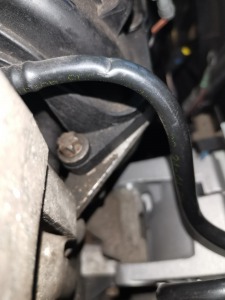

Trudno zdjąć ten wąż z króćca. Po zdjęciu kolektora zrobisz to zdecydowanie łatwiej.
Ta zielona blokada jest z obu stron tego węża.  I trzeba ścisnąć z obu stron.
Jak zdejmiesz kolektor to wymień uszczelnienie pokrywy odmy.

Witam
Chciałbym odgrzać stary temat zatrzasku przewodu doprowadzającego paliwo do listwy wtryskowej. Wczoraj doświadczyłem tego na własnej skórze podczas jazdy na LPG. Silnik chodził normalnie ale natężał się zapach benzyny w kabinie. Zjechałem po 200m na parking i zgasiłem silnik, po wyjściu z samochodu zobaczyłem szlaczek benzyny na drodze którą przyjechałem. Cała komora silnika była zalana paliwem. Dobrze że się nie zapaliło od alternatora albo tłumika. Założyłem szybkozłączkę na króciec listwy ale jest chyba uszkodzona blokada gdyż nie słychać kliknięcia. Po kilkukrotnym szarpnięciu za przewód złączka odpina się. Ktoś chyba ściągał ją bez wciskania blokad (dosyć ciężki dostęp) i uszkodził. Rozrząd był wymieniany jakiś rok temu i pewnie wtedy była odpinana. Chciałbym wymienić samą szybkozłączkę - są do kupienia i tu pytanie czy ktoś ma doświadczenie z taką akcją. Nie znam rozmiaru złączki są 8mm i 10mm może ktoś ma wiedzę która pasuje. Nie wiem czy przewód paliwowy da się tak uplastycznić aby wyjąć starą złączkę i wymienić - zanurzenie we wrzątku  ? a może ktoś ma lepszy pomysł. Tymczasowo złączka zabezpieczona przed odpięciem, czeka na wymianę.
Przewód (wężyk) doprowadzający paliwo do listwy wtryskowej, który potrafi wyskoczyć z zatrzasku
