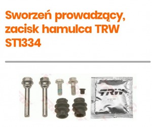

Orientuje sie ktoś czy da się dokupić tylko same gumowe osłony tulei bez całego zestawu, bo nie mogę znaleźć ...?
https://www.iparts.pl/czesc/zestaw-tulei-prowadzacych-zacisk-hamulca-trw-st1515,0-161-st1515-875589.html

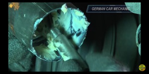

Odświeżam wątek bo w przyszłym tyg będę wymieniał klocki (przebieg 78tys) i tarcze (przebieg 138tys) przód.
Będę posiłkował się filmikiem jak poniżej, chciałem upewnić się tylko co do smarów. Zamiast miedzianego jak na filmie , użyje ATE Plastilube
Nie wiem co za smar gość używa do smarowania prowadnic zacisków (czas 2:55 w filmie) czy mogę użyć TRW PFG 110 , czy może również to być ATE Plastilube ?

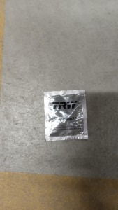

Mam jeszcze taki smar TRW (dostałem chyba wraz z pływającymi sworzniami jak wymieniałem tył)

Chodzi mi tylko o te smary , wydaje mi się ze do prowadnic zacisków z przodu mogę użyć TRW PFG 110, może ktoś potwierdzić....?

Być może źle nazwałem to co miałem na myśli chodzi mi o ten element jak na zdjęciu, to chyba nie jest nazywane tłoczek tylko prowadnica zacisku...

To to smarowałem zwykłym smarem i nic się nie dzieje

No to może użyje tego samego smaru, który dostałem wraz zestawem tylnych sworzni
