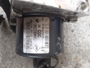

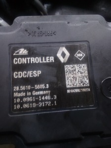

Jednak wysiadła mi pompa ABS. Kupiłem na czuja tą z dCi ale jednak nie pasuje.
Moja wygląda tak:
I teraz mam pytanie, czy podejdzie taką pompa jak w aukcji czy muszą być numery identyczne?
https://www.olx.pl/oferta/renault-megane-iii-pompa-abs-476602272r-a-CID5-IDHPOBu.html

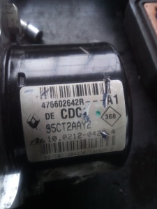

Witam
Przeczytałem całą dyskusję i nie znalazłem odpowiedzi odnośnie tych nr pompy. Mam taki unikat, że wychodzi na że będę musiał wysłać do naprawy, ale jakoś 1130zł to naprawdę dużo.
Proszę napiszcie czy końcowy nr 10.0212-0423.4 mianowicie dotyczy to (0423) bo mam np możliwość zakupu o nr ( 0466) .
Pomoże mi ktoś?
Witam
Pomoże mi ktoś?
Tak dokładnie jest taka

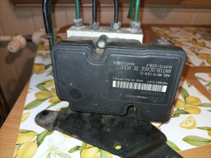

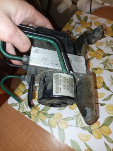

Dopadło i mnie. Pompa 476606264R. Zapowietrza się przednie lewe koło. Wysokość pedału hamulca to loteria. Raz równo zahamuje raz nie. Odpowietrzanie już wiele nie zmienia:). Ale generalnie hamuje nawet nawet. Moje pytanie jest inne.
Mam pompę ABS z piechotą 206. Jest inna ale i bez ESP. Ale czy bloki hydrauliczne aż tak się różnią? Da się to pożenic razem czy generalnie pomysł z D.....?
