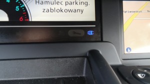

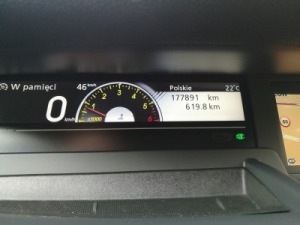

A wiesz, że za 2 zł można zrobić taką modyfikację i wskaźnik na desce pokazuje wypalanie FAP.:-D Co niektórzy z tego forum już to mają.
10 godzin temu, Kaloteck napisał:
No jasne, zwłaszcza w mieście... Podobno niedługo ma być wskaźnik gdzies na desce czy coś... wtedy będzie wiadomo :-)
No w 1,6 dCi ZTCW macie przechlapane, bo nie ma V wtryskiwacza do DPFa. Prawda to? Nie bardzo mi się chce w to wierzyć, że technologia V wtrysku jest w 1,5 dCi a w nowszym 1,6 dCi nie ma...
O tak! Całość roboty dzięki projektowi aniewa :-)
U mnie na zielono - ekologicznie :-)
