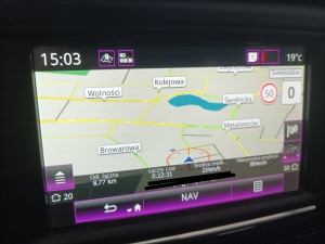

Hej,
Czy TMC dalej działa w Polsce w 2024? Mam zieloną kropkę, ale w menu opcje sprawdzenia zdarzeń na drodze są niekatywne.
Nie wiem czy niepoprawnie aktywowałem TMC, czy ta usługa nie jest już dostępna / albo może nie jest dostępna w moim regionie?

Hej, czy ktoś z wbudowaną nawigacją Carminat TomTom bez usług Live ma działającą usługę RDS? Tzn. jest wyświetlana zielona kropka, a nie samochodzik ze strzałką? Dane dotyczące subskrypcji informacji drogowych znajdują się w pliku mctx.dat, w sieci znalazłem kilka, które miały działać, ale niestety u mnie nie działają 😞 informacje uzyskane od firmy TomTom są niejednoznaczne, nie byli mi w stanie powiedzieć czy w wersjach bez Live usługa jeszcze działa. Dzięki za pomoc :)
W końcu podrzucę tu swój plik. U mnie pojawia się zielona kropka. prawie codziennie jak jadę do roboty przed zjazdem Jasionka od strony lublina. Tylko nie mam czasu taczek załadować ostatnio :).
Z tym że ja mam L3 z 2009. nie wiem czy ten plik się nadaje do nowszych navi
