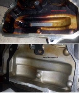

witman Opublikowano 4 Lutego 2020 Udostępnij Opublikowano 4 Lutego 2020 (edytowane) Czyli z wyminą oleju przez poprzedniego właściciela nie jest źle, dla spokojnej głowy zdjąłbym pokrywę głowicy i sprawdził jak to wygląda, tu masz kolego dla porównania fotki dwóch pokryw głowicy z 1,4TCe o podobnym przebiegu w jednym był wymiany olej częściej przy drugiej tej brudniejszej co 29~31tys. na niej widać też ślad wytarcia po rozciągniętym łańcuchu. Edytowane 4 Lutego 2020 przez witman 1 1 1 Cytuj Odnośnik do komentarza Udostępnij na innych stronach Więcej opcji udostępniania...

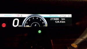

witman Opublikowano 19 Marca 2020 Udostępnij Opublikowano 19 Marca 2020 (edytowane) Nasz taryfowy Sc3 Grand 2010r. 1,4TCe zaliczył kolejny serwis olejowy, obecny przebieg 273680 km, od prawie 150tys.km na LPG Edytowane 19 Marca 2020 przez witman 1 1 Cytuj Odnośnik do komentarza Udostępnij na innych stronach Więcej opcji udostępniania...

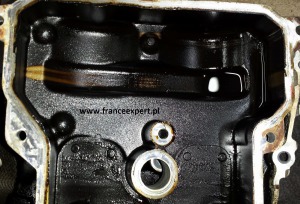

witman Opublikowano 28 Sierpnia 2020 Udostępnij Opublikowano 28 Sierpnia 2020 (edytowane) Łańcuch już lekko lizał pokrywę głowicy, oczywiście wymiany oleju co ~30tys. pokrywa czarna Edytowane 28 Sierpnia 2020 przez witman 1 1 Cytuj Odnośnik do komentarza Udostępnij na innych stronach Więcej opcji udostępniania...

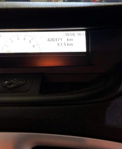

witman Opublikowano 18 Marca 2022 Udostępnij Opublikowano 18 Marca 2022 420tys.km i cały czas haruje na taxi ? Scenic Grand 1,4TCe z LPG lekko podkręcony do 146KM i myślę, że pod koniec tego roku pyknie mu pół bańki, a w tedy zajrzymy do rozrządu i pomierzymy luzy zaworowe i szklanki regulacyjne. 1 Cytuj Odnośnik do komentarza Udostępnij na innych stronach Więcej opcji udostępniania...

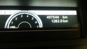

witman Opublikowano 18 Stycznia 2023 Udostępnij Opublikowano 18 Stycznia 2023 Już niebawem pyknie 500tys. zrobimy mu drugi raz rozrząd i sprawdzimy luzy zaworowe. 1 Cytuj Odnośnik do komentarza Udostępnij na innych stronach Więcej opcji udostępniania...
