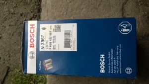

I problem z jego montażem w filtronie według mnie polega na tym, że ta węższa cześć nic może się zmieścić w takim jakby cylindrze na dole wewnątrz filtra. Oryginalny filtr Renault wewnątrz wygląda inaczej na dole jest jakby płaski i szerszy. Nie wiem czy będziecie wiedzieć o co mi chodzi. Jak to wyglądało w przypadku Boscha jak go zakładaliście, czy na dole są identyczne bez tego cylinderka?

Rafał ten Bosch jest zamiennikiem tego oryginału z Renault z mojej fv podobnie jak mój filtron. Oglądałem dzisiaj 2 filtry do mojego auta, Muller i denckerman obydwa wyglądały w środku tak samo ale inaczej niż mój oryginał Renault. Szkoda że nie wpadłem na pomysł aby zobaczyć filtr do 1.6dci bo może jest tak jak Paweł mówi że od któregoś tam roku podchodzi filtr z 1.6dci 110km

To nie jest podgrzewacz, tylko czujnik wody w paliwie :)
Jeżeli masz filtr, w którym jest otwór do spuszczania wody, to sprawdź, czy po poluzowaniu nakrętki czujnik nie wejście w filtr.
Jak wejdzie, to dokręć nakrętkę i wszystko powinno być szczelne.
Ewentualnie jest zaślepka, którą trzeba wyciągnąć, a w jej miejsce wkręca się korek.
Zerknij w poniższy link, ładnie to widać na zdjęciach.
https://www.drive2.ru/l/6587205/
Mniejsza z tym czy to czujnik czy podgrzewacz jak zwal tak zwał. W starym filtrze mam korek dokrecany od spodu w filtronie nie ma, ale stary pasuje. Próbowałem włożyć i z korkiem i bez. Te filtry są różne na dole wewnątrz. I według mnie nie wlazi ten koniec czujnika w te średnicę co jest na dole wewnątrz filtra

Tak to wygląda według mnie blokuje ten cylinderek wewnątrz od dołu - - - > https://drive.google.com/file/d/0B3nN9JfCi6MjT2pzWTZEYml2djA/view?usp=drivesdk

Planuję zrobić jeszcze tak. Wymontuję filtr z czujnikiem i pojadę reklamować filtr filtrona i pokażę sprzedawcy że nie włazi i może na miejscu spasuje jakiegoś Boscha lub coś innego. Pytanie czy układ paliwowy może być tak długo rozszczelniony czy to raczej nie ma znaczenia, bo przecież nie może się bardziej lub mniej zapowietrzyć
