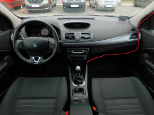

p.s. jaką taśmą mógłbym przykleić kabel od ładowarki do plastików żeby w miarę dobrze się trzymał, a w razie demontażu nie zostały ślady? chciałbym poprowadzić go pod schowkiem, z boku między konsolą i drzwiami oraz zewnętrzna częścią słupka do daszka przeciwsłonecznego. Od razu uprzedzam, że nie chcę niczego demontować aby go jakoś bardziej ukrywać.
