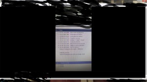

Witam ponownie po dłuższym czasie, sytuacja u mnie wygląda tak, terkotanie mam przy zimnym silniku kiedy obroty dochodzą do około 2800 obr/min przy przyspieszaniu, po rozgrzaniu oleju już dźwięk znika, nic nie słychać, mam najechane ponad 104tyś km, przy około 120 tyś.km. będę wymieniał tak jak w instrukcji podano (130 tyś.km.) pasek oprzyrządowania razem z napinaczem do tego dojdzie wymiana płynu chłodniczego oraz zdecydowałem się wymienić cały rozrząd. A oto lista do wymiany kompletnego rozrządu która mi podesłał znajomy z ASO. Świece zapłonowe wymieniam co 50 tyś.km. olej staram się wymieniać co 10 tyś.km. czasem wyjdzie 12 tyś.km. Niestety sama wymiana części koszt to około 3000 zł. za części wyjdzie koło 1500 zł oryginalne ze strony https://www.renault-czesci.pl/produkty/renault-megane/megane-iii-2008-2015/zestaw-serwisowy/silnik-1-2-tce-h5f,2,1261 kupuje od nich wszystko co się da kupić na wymianę, niestety nie posiadają wszystkich części z listy która jest w załączniku, także będę musiał gdzieś znaleźć w necie zaufany sklep, może ktoś podrzuci jeszcze jakiegoś linka. Mam nadzieje że po tej wymianie będzie dobrze i przejadę kolejne 130 tyś.km ale czytając jakie są problemy tez w silnikach 1,33 Tce nie będę chyba się zastanawiał nad kolejnym kupnem Renault też podejście do klienta nie jest fajne od strony ASO, choć zaproponowali mi że jeżeli słyszę chrobotanie w silniku to mam do nich pojechać i za 200 zł. mi to sprawdza jeżeli będzie tak jak mowie napiszą do Renault i mogą nawet zaproponować zniżkę na wymianę rozrządu, tylko z tego co przeczytałem sama wymiana rozrządu nie da rezultatu, pompa oleju to podstawa. Aha 1500 zł za części ale jeszcze będę musiał doliczyć wymianę płynu chłodzącego i wymianę już w serwisie.
