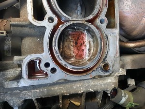

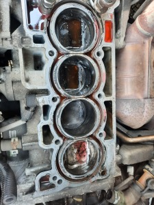

Samochód trafił do serwisu.
Po ściągnięciu głowicy okazało się że jest wymyty 4 cylinder zdjęcie w załączniku.
Nie widać pęknięcia tulei, jednak Panowie twierdzą że tuleja na tym umytym tłoku jest zapadnięta. Podobno sprawdzali i wchodzi szczelinomierz. Ktoś może podpowiedzieć jaki luz jest akceptowany przy w cylindrach? Mam wrażenie że panowie chcą trochę zarobić na tej robocie i proponują mi wyciąganie całego silnika i demontaż cylindrów. Jak to fachowo sprawić żeby wiedzieć czy tuleja jest obniżona czy nie?
ewentualnie gdzie szukać pęknięcia tulei?
Edytowane przez dam_1
W dniu 11.07.2023 o 17:42, dam_1 napisał:
Ubytek płynu pojawił się jakiś czas temu - ale był bardzo mały i w dodatku nic nie działo się z autem.
Auto z 2010 r,
Wówczas należało potwierdzić fakt wypadanie zapłonu oraz braku wycieku;
    - skończyłoby się wymianą uszczelki  p.g tylko,
    - szereg osób tak zrobiło i jest OK,
Teraz w ciągu ostatnich 3 tygodni musiałem dolać 2 litry płynu
 - i zaczął wypadać zapłon więc na razie samochód odstawiłem i szukam warsztatu aby to naprawić.
W takim wypadku wyciąganie silnika ;
     - to standard - bo istnieje duże prawdopodobieństwo, że uszkodzeniu (pęknięcia ) uległa tuleja,
     - kto dolewa płyn i jeździ  - ten wychodzi na tym jak "Zabłocki na mydle "
W dniu 22.08.2023 o 14:03, dam_1 napisał:
Nie widać pęknięcia tulei, jednak Panowie twierdzą, że tuleja na tym umytym tłoku jest zapadnięta.
  Należy dokładnie oglądnąć 4 cylinder;
    - użyć dobrego szkła powiększającego i dokładnie przeszukać stan tulei,
Zalecam współpracę z mechanikiem i dążenie do kompromisów;
  - tego typu robót, nie każdy chce się podjąć
