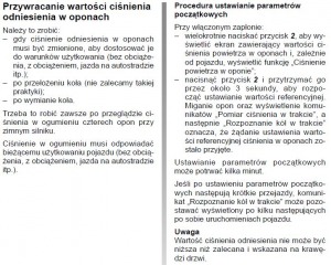

Czy w przypadku dwóch kompletów oryginalnych czujników i dwóch osobnych kompletów kół (felga aluminiowa + opona) też wymagany jest reset? Auto wyjechało z fabryki na letnim komplecie, w salonie przełożono komplet zimowy. Zakładam, że wszystkie czujniki zostały zaczytane do systemu. Letnie koła są opisane, więc wrócą na swoje miejsce.
Tak reset jest wymagany, przynajmniej u mnie nie wskoczyły same (mam dwa komplety felga+opona i oryginalne czujniki). Sam reset nie jest skomplikowany więc problemu nie ma. Sprawdzę jeszcze w sobotę bo wtedy mam umówioną wymianę.
To git. Dzięki.
Jestem po wymianie kół na zestaw letni, na jakim auto wyjechało z fabryki. Po resecie czujników ciśnienia komputer pokazał 3,5 bara przód i 3,4 bara tył. Po przejechaniu ok. 30 km urosło jeszcze o 0,2 bara. Żeby wykluczyć błąd komputera, zmierzyłem ciśnienie zimnych opon najprostszym manometrem i potwierdził wartości w okolicach 3,5.
Biorąc pod uwagę, że zalecane parametry dla tych opon (225/40/18) przy <160 km/h to 2,4 bara przód i 2,1 bara tył, myślę że to spore przegięcie z tak dopompowanymi kołami.
W wątku o ciśnieniu w kołach ktoś pisał, że ta kwestia jest olewana przez ASO i wulkanizatorów. Jak widać w fabrykach też za bardzo się tym nie przejmują. Chyba że ASO coś jeszcze grzebało przy nich przy zmianie na zimowe, ale wątpię.
Po spuszczeniu powietrza do wartości z naklejki, pokazało błąd ciśnienia w jednym kole, a za chwilę komunikat o przebitej oponie w innym. Po resecie czujników i krótkiej jeździe wszystko się unormowało, komfort jazdy też się poprawił.
