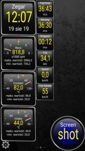

Podłączyłem jednak elma i zauważyłem wysoką temperaturę powietrza w dolocie. Silnik miał normalną temperaturę pracy, temperatura na zewnątrz 22 stopnie, auto stało (z otwartą maską) i czujnik w dolocie pokazywał nawet 60 stopni. Wyczyściłem go i nic się nie zmieniło. Czy to jedno normalne, że powietrze w dolocie jest 3 razy cieplejsze niż to z otoczenia? Zastanawiam się, czy to nie ten czujnik powoduje jakieś problemy.

@droopy potwierdzę Ci tutaj moje wczorajsze obserwacje. Przy temperaturze zewnętrznej 20-24 st.C "intake" w Torque pokazywało średnio 20 st.C więcej niż na zewnątrz. Przejazd na "trasie", odcinek około 40 km. Maks jaki był zarejestrowany to coś około 54.

@fullxda ciężko powiedzieć bo w żadnym innym silniku nie sprawdzałem ale powiem Ci tak, że umieszczając kanapkę pod maską tosta mógłbyś zrobić :) Kolega @droopy wczoraj mnie prosił więc przeprowadziłem obserwację zapisując nawet screenshot z Torque ale za Chiny nie mogę znaleźć w telefonie gdzie się zapisał.
No to u mnie jest 40 stopni różnicy w górę... Kupię ten czujnik, drogi nie jest a wymiana banalna. Swoją drogą w drodze jest też chiński zawór KZFR, zaciekawileś mnie @jabrze w innym watku tym i postanowiłem się skusić :)
A ja zamówiłem już czujnik, jutro będzie do odbioru :)
To czujnik raczej był uszkodzony. Założyłem już nowy. Temperatura powietrza 28 stopni, silnika ~90, a w dolocie 43-48 stopni. Różnica diametralna. Czy wyeliminowało to problem drgań, to nie wiem, będę obserwował. Na razie jest OK, ale drgania nie występowały za każdym razem na biegu jałowym.
