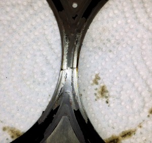

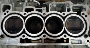

Pierwsze oględziny i już wiadomo na 100%, że płyn przedostawał się przez uszczelkę to komory spalania i oleju,  świadczy o tym nalot znajdujący się w górnej części bagnetu o konsystencji majonezu, jest to mieszanina oleju z płynem chłodzącym i słodkawym smaku, a pod samym korkiem skropliny wody.
Jest to banalnie prosta i podstawowa metoda rozpoznania nie wymagająca specjalistycznego sprzętu serwisowego.
Na rynku są dostępne testery wykrywające glikol etylenowy nawet w oparach spalin.
Niebawem otworzymy silnik i wszystko będzie wiadomo, fotki wyślę Ci na PW.
