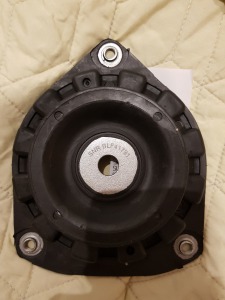

Kupiłem taki zestaw. W sklepie motoryzacyjnym.
https://allegro.pl/oferta/poduszka-amortyzatora-renault-megane-iii-10780860214
Dziwne bo całe opakowanie KYB, w środku łożysko nie ma żadnych oznaczeń marki tylko numer seryjny, a poduszka ma na środkowej części tej metalowej napis SNR, zastanawia mnie to czy mogli coś powalić?
