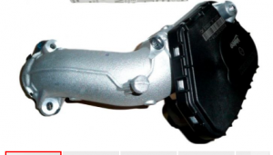

EGR
1/ Uszkodzony egr może wpływać na błędy; przepływomierza, czujnika ciśnienia doładowania a ten na ;
     a/ wielkości dawki paliwa dawanej przez regulator ciśnienia wtrysku paliwa,
     b/ wpływa na pracę czujnika ciśnienia paliwa.
          Sprawdzić ciśnienie na listwie przy rozruchu, ( próba przelewowa wtrysków, zamiana wtrysków miejscami,
          pomiar kompresji ) .
          Czujników ciśnienia i regulatora ciśnień miernikiem nie zdiagnozujesz, jedynie podmiana na inny,
     c/ o wychyleniu łopatek kierownicy turbiny, ( kierownice w turbinie mogą być zapchane, konieczność czyszczenia turbiny )
          przez sygnał do elektrozaworu turbiny,
2/ Egr w silnikach 1,9 dci jest kilka wersji i różnią się zastosowanym zaworem egr ;
     -  kąt otwarcia przepustnicy egr powinien zmieniać się płynnie,
     -  najczęściej blokuje się w pozycji otwartej, ( tworzy się bardzo twardy nagar wokół egr )
     -  wężyki do egr i turbiny uszkadzają się w miejscu mocowania. Sprawdzić czy są szczelne, drożne,
     -  najczęściej porcja spalin wraca do silnika przy niskim i średnim obciążeniu, zwłaszcza w średnim zakresie obrotów,
     -  duża emisja sadzy następuje podczas rozruchu silnika i jego pracy w niskiej temperaturze,
     -  każde mocniejsze otwarcie przepustnicy to również większa emisja sadzy, zwłaszcza na niskich obrotach, gdy do silnika
        zostaje podana większa dawka paliwa.

4/Zabrudzony egr ;
    - otwiera się nadmiernie,
    - powoduje duszenie silnika,
    - oraz jego gaśnięcie ,
    Komputer może nic nie pokazać, bo możliwe, że egr działa w ograniczonym zakresie.
5/ Po odpięciu wtyczki od egr samochód przechodzi w tryb awaryjny i silnik może lepiej pracować,
     ale będzie słabszy i będzie więcej palić,
6/ Egr, to część mechaniczna i elektroniczna,
     Obydwie muszą pracować, nawet przy zaślepionym egr,
    Czy słychać pracę egr?
    Odłącz wtyczkę od egr, obserwuj,
    W egr, kąt otwarcia przepustnicy powinien zmieniać się płynnie ,
7/ U mnie czyszczenie egr nic nie dało.
     Check injection pali się, brak mocy, egr niesprawny;
       -  zdjąłem zawór jeszcze raz,
       -  domknąłem go ręcznie,
       -  zamontowałem i wyciągnąłem wtyczkę.
       -  pali mi się " serwis ,'' ale od tej pory żadnych ;
       -  problemów z duszeniem się auta ,
       -  oraz z mułowatym silnikiem ,
8/   W niektórych wersjach nie wywala błędu na desce po odpięciu wtyczki ; Megane 1.9 dCi, brak mocy na zimnym silniku,
9/   Egr nadmiernie wyeksploatowany, może rozlecieć się na kawałki i narobić bigosu w silniku,
10/ Egr musi być podłączony i musi być sprawny, żeby wykasować błąd z komputera.
       Czy po czyszczeniu kontrolka powinna sama zgasnąć, czy faktycznie trzeba ją z CLIP'a wygasić ??
           a/ Czasami trzeba skasować błąd, czasami nie ; Zawór EGR, zaślepienie, czy możliwe
            b/ Zależy jaki to błąd, jedne się kasują inne ( po odłączeniu akumulatora ) są zapamiętywane i dopiero podłączając pod
                komputer można je usunąć, jeżeli wcześniej zostanie usunięta usterka której dotyczy
         c/  Po zaślepieniu warto ; Zaślepienie zaworu EGR od 2005 roku
                  - poluzować sprężynę klapki egr, aby zębatki zaworu z tworzywa nie zużywały się (ścierały), bo mimo
                    zaślepienia zawór pracuje nadal.

Przepustnica  gasząca - gaszak
Jest umieszczona w dolocie;
   - po stronie wysokiego ciśnienia,
   - czyli za turbiną i intercoolerem;
Żaden diesel ;
  -  nie ma przepustnicy takiej jak w benzyniaku,
  -  silnik diesla zasysa tyle powietrza ile mu potrzeba,
 Klapka w gaszaku ;
   -   jest zawsze otwarta a 89 % jest wielkością prawidłową,
   -  zamyka się przy gaszeniu silnika dlatego aby ;
          - samo gaszenie nie powodowało telepania silnikiem,
         -  zapobiega rozbieganiu silnika - zamykając dopływ powietrza,
          - w czasie wypalania FAP, przymyka się by podnieść temperaturę spalania,
Dodawanie gazu ;
     - nie ma najmniejszego wpływu na zachowanie przepustnicy powietrza wlotowego,
    -  gdy jest ona  w stanie OK.
  Gaszak ;clioIII; megan II; scenic II;1,5 dci
    Gaszak ;clio III; megan II ; scenic II; 1,5 dci
Edytowane przez Andrzej-2010
