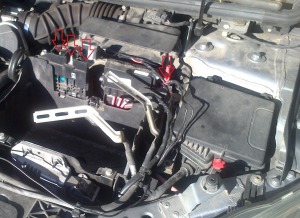

Nie należy ograniczyć się do samych klem. Ja zrobiłem u siebie następujące czynności:
- mimo iż klemy siedziały ciasno odkręciłem je i zobaczyłem że mają dużo nalotu, oczyściłem papierem ściernym i posmarowałem pasta miedzianą
- klemy z góry zeszlifowane papierem ściernym oraz posmarowane pasta miedzianą
- kabel plusowy oczyszczony papierem na stykach + pasta
- kable masowe również oczyszczone + pasta
- kable, które pokazuje na zdjęciu (są to kable od alternatora oraz rozdzielacza prądu) odkręcone, blachy przeszlifowane z nalotu i śniedzi, styki kabli również plus pasta.
Problem u mnie jak na razie znikł. Na razie bo niecałe 5 dni temu to robiłem. U mnie problem pojawiałem się tylko przy porannym odpaleniu autka- znikał po przegazowaniu silnika.
