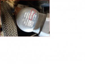

Aniewa, ktory to jest ten numer do zakodowania w sterowniku? Na tym konkretnym przypadku: https://allegro.pl/oferta/wtryski-renault-1-5dci-110km-166006212r-9355355330
No wiesz jak to jest z przebiegami, wiadomo głowy nikt nie da. Kupiłem jako 5 latka i z historii w salonie renault wychodziło średnio co roku 30 kkm więc ten przebieg raczej prawidłowy. Sprawdzałem w sterowniku ABS i jest taki sam, w komputerze wtrysku też.
Wpisujesz sześcioznakowy kod z ramki zaznaczonej na rysunku.
