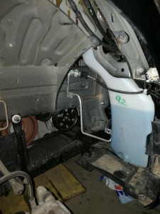

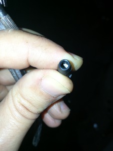

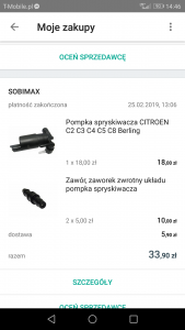

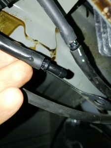

Pomimo gwarancji zacząłem kombinować ze spryskiwaczami. Wyciąłem kawałek sprężynki z zaworków zwrotnych i troszkę pomogło jednak powyżej 120-130 km/h dalej płyn leci na dół szyby(na postoju daje już po dachu). Do tego pierwszy ruch idzie na sucho więc zamówiłem nową pompkę zamiennik od citroena. Koszty nie duże, dam znać po weekendzie czy inna pompka coś zmieniła. Znalazłem też na allegro zbiornik z dwiema pompkami (jedna od szyb, druga od lamp) być może pompka od spryskiwaczy lamp  jest mocniejsza? Może ktoś z was ma spryskiwacze lamp i jest w stanie przełączyć pompki żeby to sprawdzić? Wystarczy zdjąć koło i wypiąć około 10 spinek. https://allegro.pl/oferta/pompka-spryskiwacza-czujnik-plynu-megane-iv-4-17-7645680429?utm_source=facebook&utm_medium=app_share&utm_campaign=AndroidShowitemShare
