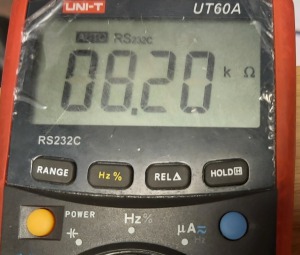

To mnie zabiłeś. Dopytywalem 3 razy goscia na gieldzie przy gusie czy to na pewno 8,2kohm. Zapewnil ze tak.
Nie znam sie mocno na elektryce.
Rozumiem z Twojego wpisu ze zlaczki metalowe nie robia nic zlego i moga zostać. Kupie wlasciwy opornik i zrobie znow próbę.
U mnie siedzi sterownik sid309, ciekawe czy zadziała.
Rezystor jest dobry, z oznaczeń kreskowych wychodzi 8-2-0-mnożnik 10 i tolerancja 1%. Ważne by był wpięty równolegle do dwóch przewodów dochodzących do czujnika temperatury. W niektórych Megane to pomaga a w Nissanie może być inaczej.
13 godzin temu, mimag napisał:
Zmierzylem moj rezystor ze zdjecia i pokazuje ze jest dobrze dobrany czyli 8,2k ohm.
Chylę czoła.- odczytałem jako precyzyjny czterokanałowy. Na co dzień używam multimetru..Pierwszym rzutem oka wychodziło mi inaczej.

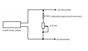

Mam daleko do Warszawy ale najlepiej to sam się zajmiesz swoim autem. Jeżeli chcesz eksperymentować z czujnikiem temperatury to zrób tak jak na zamieszczonym rysunku. Musisz dostać się do przewodów wychodzących z czujnika temperatury paliwa.
Rezystor 1 kΩ zabezpieczy przed zwarciem gdy na potencjometrze ustawisz 0 Ω. Po uruchomieniu silnika na mrozie gdy zacznie się dusić to pokręcaj potencjometrem do momentu aż silnik wyrówna pracę. Koszt eksperymentu to kilka złotych i warto spróbować. Pomoże to dobrze, nie pomoże to niczym nie ryzykujesz.

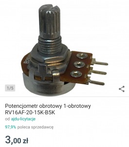

Czy taki potencjometr jest ok?
Edytowane przez mimag

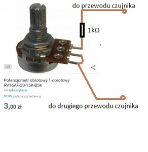

Potencjometr jest jak najbardziej ok. Miernika nie wpinaj. Podłącz to jak na rysunku poniżej. Narysowałem brązowym kolorem potrzebne przewody. Gdyby to pomogło to po odłączeniu od czujnika temperatury tego układu zmierz miernikiem jego całkowity opór czyli między dwoma dolutowanymi przewodami.  W to miejsce można założyć drugi opornik o takiej samej wartości.
