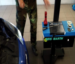

Przyjechałem z kolegą z którym trochę się założyłem w tej kwestii na SKP w celu weryfikacji tych świateł pod kontem parametrów, linii odcięcia itp. Diagnosta nie stwierdził żadnych problemów, nawet nie mówiłem mu że coś zmienione jest. Powiedziałem po sprawdzeniu i powiedział że w tym aucie musiał by być mega skrupulatny policjant żeby stwierdzić że lampy maja inne źródło światła. Ale jak pisałem już, soczewka to tego świeże auto moim zdaniem minimalna możliwość problemów z policją.
Czyli konstrukcyjnie było ok ale na pewno nie badali współczynnika olśnienia i natężenia światła. Tu może być pies pogrzebany.

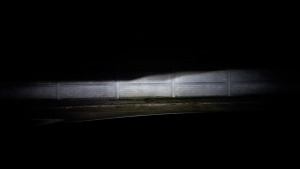

Przyznam się, że sam pokusiłem się na przetestowanie LED-ów H7 w Megi 3 lampa bez soczewki, linia odcięcia nie była tak ładna jak w żarówce i widać było boczne refleksy, kolejny problem to dekielki na lampę, radiatory niemal dotykały ich, światło z LED-ów o temp. 6000K wygląda ładnie, ale do oświetlenia mokrej nawierzchni jest fatalne, ponadto przy dłuższej pracy radiatory są tak gorące, że LED przygasza się o jakieś 30%. Mój znajomy ma nową Skodę SuperB z ledami fabrycznymi i jest bardzo niezadowolony, wcześniej miał SuperB z Xenonami, które jak mówi dawały o wiele lepsze światło na drogę, z ledami nawet jeździł do ASO na sprawdzenie czy jest wszystko OK.

Przyznam się, że sam pokusiłem się na przetestowanie LED-ów H7 w Megi 3 lampa bez soczewki, linia odcięcia nie była tak ładna...
Dokładnie tak jest. Nie da się zastosować żandego układu LED w tego typu lampach. Wynika to z nie osiowości umiejscowienia sekwencji 3..4led. W przypadku soczewek tego problemu nie ma i poprostu daje to dużo lepszy efekt, bo strumienie są rozsyłane bardziej na boki (poziome rozciągnięcie), ale generuje to problem zaniku światła w centrum.
Jest jednak i na to sposób :-)
Dnia 1/22/2018 o 14:50, lordboss napisał:
Ale taka geometria jak u Ciebie jest nie akceptowalna!!! Masz wyraźny wznios po lewej stronie dla obu lamp. Też taki miałem przy pierwszym zestawie i niestety poszedł do kosza.
Pozdro

Ja kończę polemikę w tym temacie, a tego typu LED-y H7 testowałem również w moim wcześniejszym Sceniku II 2008r. w lampach z soczewkami i nie świeciło to dobrze.
A wszystkich zainteresowanych zapraszam na darmowe sprawdzenie oświetlenia LED H7 vs. żarówka H7 profesjonalnym sprzętem diagnostycznym na stację kontroli pojazdów we Wrocławiu, bardzo jestem ciekaw wyników, a już nie raz widziałem ;-)

Każdy diagnosta obowiązkowo ma sprawdzić oświetlenie przyrządem: ustawienie wiązki światła dla lewej i prawej lampy, a jeśli zachodzi taka potrzeba to ją wyregulować (możne zostać pobrana dodatkowa opłata za jej wyregulowanie) oraz sprawdzenie natężenia światła, które jest różne dla żarówek i dla lamp wyładowczych zwanych Xenoanami.
