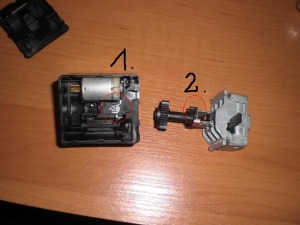

Witam, problem dopadł również mnie. Często bywało tak, że wyskakiwał komunikat Steering Locked/Not Locked, pomagało ruszanie kierownicą lewo prawo, samochód odpalał wszystko okej. Blokada kierownicy wtedy nigdy się nie załączyła ( Nigdy bolec nie wyskoczył na 100% )tak jak powinien, dało się ruszać kierownicą mimo zablokowania, słychać było tylko stukanie o ząbki. Dzisiaj rano próbuje odpalić samochód, nic. Komunikat Steering Locked, Not Locked, ruszanie kierownicą nie pomogło, bo bolec nie wyskoczył. Rozebrałem pierwszy raz blokadę, po prostu była zawieszona, lecz dostrzegłem jedną rzecz, w miejscu gdzie przesuwa się bolec, w takim plastikowym "trzymaku" jest pusto, a pod spodem są jakby dwie blaszki które pod wpływem ruchu otwierania i zamykania się zwierają. Co konkretnie jest w tym miejscu?  Złożyłem wszyskto mimo braku tego co mi się wydaje, silniczek zaczął pracować jak trzeba, lecz komunikat nadal jest, Steering Locked. Odpiąłem akumulator, podłączyłem,  zaczął wariować, Jak przy błędach typu "Electronic Fault". Teraz nie wiem, jest to wina braku tego czegoś co zwiera blaszki? Jest to po prostu jakiś kawałek metalu? Może jakis opornik? Chodzi o cos pod zdj nr 2

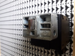

Blokada rozebrana

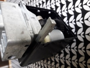

Przy kręceniu tą zębatką w środku wysunął się ten języczek i niestety nie chce się schować przy kręceniu w drugą stronę.
Ile on ma się wogóle wysunąć?
Dodatkowo złamany jest kawałek widać go na zdjęciu,mogę go poprostu wyjąć, nie wiem czy to może mieć wpływ na brak blokady.
