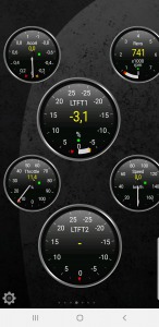

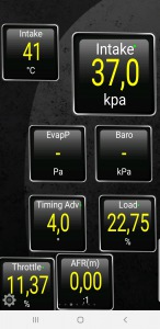

Przeczyściłem styki, odpowietrzylem układ i wyniki są jak poniżej. Widać poprawę. Odłączenie rury przed przepustnica nie zmieniło wskazań. Filtr powietrza ma niewiele przejechane poza tym sporo km robię autostradą więc zabrudzony nie jest.
Zawór par paliwa mogę jakoś szybko odpiąć żeby zobaczyć czy to on tutaj paskudzi sprawę?
Elektrozawór wymieniłem na oryginał końcem maja (tak go zakupiłem więc zapewne od razu został zamontowany). Z jednej strony byłbym trochę zawiedziony ze po ponad 4 miesiącach szwankuje a z drugiej strony ciągle mogę go oddać na gwarancji a jeśli to faktycznie jego wina wówczas bym się cieszył. Mam gdzieś chińczyka w domu rodzinnym na drugim końcu Polski także spróbuję podmienić. Jest możliwość sprawdzenia czy kzfr wraca do pozycji zerowej?

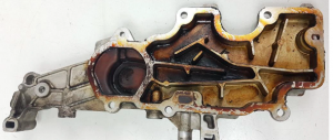

Nie wykluczam przytkanej odmy lecz na pewno nie wynika to z dawno zmienianego oleju lub jego zużycia. Do 140 tys stosowałem LM 5W40 a teraz używam Motul 5W40 zmieniając go co 10-11 tys. km, nigdy nie zdążyło mi się przeciągnąć dłużej.
Jest jakiś sposób na sprawdzenie odmy lub jej profilaktyczne przeczyszczenie?

Po wymianie oleju, ta pokrywa będzie wyglądała tak samo. W przypadku dokładnie tej pokrywy, przydało by się aby się trochę przytkała bo ma bardzo łatwo przerzucać olej do dolotu.
