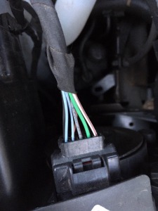

Jak ktoś chce ciągnąć 7 kabel to ryżątka sprzedają wtyczki do lamp po 2,5$:
https://tiny.pl/7mlmf
trzeba podciągnąć pod moduł koło akumulatora (odkręcany na 3 śruby) (prawa lampa - biała wtyczka w pusty pin przy brzegu wtyczki obok zielonego przewodu; lewa lampa wtyczka brązowa - puste pole koło zielonego przewodu w drugim rzędzie od brzegu wtyczki). Po tym przewodzie idzie feedback z lampy - przy ustawieniu HighBeam/ LowBeam na LED i braku przewodu wyskoczy błąd na desce (sprawdź oświetlenie).

Mam Grand Scenic. Mam lampy H7, ale 7 kabli.
PURE LED VISION ma również 7 kabli.
