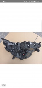

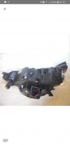

Ja mam także pytanie dla osoby która robiła podmiankę. Przyglądając się uważniej zauważyłem, że oprócz wtyczki z 6 pinami poniżej jest jeszcze czerwona kostka. W wersji H7 jest ona jedna a przy Full led są 4.. za co odpowiadają?
Screenshot_20190206-073736_Allegro.jpg   Screenshot_20190206-073709_Allegro.jpg
Rafael 156 nie wiem gdzie ty widzisz 4 wtyczki czy też kostki. W lampie H7 jest gniazdo do podłączenia lampy na 5 pinów a w full led 6 pinów i są jeszcze dwie kostki w h7 i full led jedna biala do świateł dziennych i postojowych, druga czerwona i to jest moduł lampy i w zależności od lampy w h7 jest ta wtyczka mniejsza bo jest inny moduł a do full led jest większa ale to jest jedna kostka.
