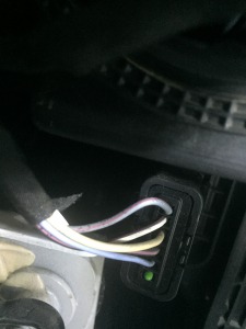

Posiadam Megane IV w wersji Intense chciałbym podłączyć lampy przednie Pure Led. W załączniku przesyłam zdjęcie. Kostka z 5 pinami. 6 pin zaślepiony. Piszecie, że 6 pin odpowiada za podświetlenie przy otwarciu auta. Czy to prawda ? Jeżeli tak to gdzie się wpiąć z tym szóstym pinem. Czy po wpięciu 6-tego pina trzeba coś dodatkowo konfigurować ? Jeżeli tak to gdzie. Sprawa następna. czy macie jakąś instrukcje lub film jak wyjąć przednie lampy ?
" Było na forum.. żeby wszystko zadziałało musisz kabelek do UCH poprowadzić " -  bzdura powielana przez teoretyków.
" Piszecie, że 6 pin odpowiada za podświetlenie przy otwarciu auta" - nie, nie prawda
" Jeżeli tak to gdzie się wpiąć z tym szóstym pinem " - tego jeszcze nikt nie wskazał ale wiele osób doradza że do UCH :-D
" czy macie jakąś instrukcje lub film jak wyjąć przednie lampy " - tak, trzeba ściągnąć zderzak https://www.youtube.com/watch?v=fnLntuqbQXQ i odkręcić 4 śruby od lampy
