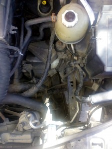

2 Wklejam zdjęcie miejsca gdzie mógłbym przymocować drugi akumulator. Czy takie miejsce było by prawidłowe? Umocowałbym tam jakąś plastikową lub metalową skrzynkę śrubami do której włożyłbym akumulator. Nie chcę bowiem mieć akumulatora kwasowego wewnątrz auta, a poza tym przeciąganie kabli do środka mogłoby być kłopotliwe.

W megankach były fabrycznie akumulatory we wskazanym przez Ciebie miejscu, także możesz kupić fabryczną podstawkę i już.
Nie bardzo wiem jak Ty chcesz tam bezpiecznie zamontować drugi akumulator?
Nie lepiej, żeby zamontować go w bagażniku?
