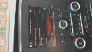

Mam pytanko.. Nie znam się na tym także proszę o wyrozumiałość.  Program ddt4all.. jak się połączyć z autem? Jaki interfejs to obsługuje? Nazwę poproszę.  Mam czarny tablet i przez ten program można to włączyć, pytałem mechanika czy to zrobi i pyta przez jaki interfejs.. pomóżcie prosze

Ile kosztuje wgranie w serwisie nowego systemu ? Nie mogę się połączyć z autem przez ddt4all , mam dość. Cały czarny tablet bo w deweloperskim włączyłem przycisk MID i dupa. Serwis to ogarnie ?
Może zły model clipa ? Dlatego nie łączy Ci się ddt4all? Czy przed tym kliknięciem działało normalnie?
Ddt4all powinien mimo black screena na r linku.. ktoś z tego wątku pamiętam, że był w ASO i raz bodajże pomogli a raz chyba nie.. koszt? Nie mam pojęcia, jak na gwarancji to chyba darmowe :D
