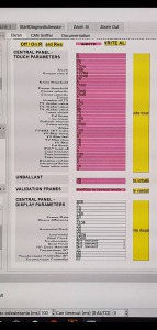

PROGRAM ddt4all  Witam. Ściągnąłem  program ddt4all ze strony https://renaulthacks.eu/latest-version-of-ddt4all/ Po podłączeniu do auta okazało się że mam tak jakby wycięte słowa w kolumnie środkowej, tak jak na zdjeciu. Czy ktoś się orientuje jak to ustawiać? Czy może z innej strony pobrać program? Dzięki temu programowi udało mi się włączyć tablet gdy przez przypadek kliknąłem w trybie deweloperskim "Display Mode / HIGH ( czarny ekran) Chciałem włączyć jeszcze funkcję głosowe i zależy mi żeby móc przeczytać te ustawienia.  Dziękuję

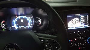

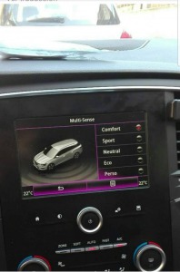

Śledzę tematy dotyczące Multisensa i jedyne co do tej pory udało się uzyskać to odpalenie dodatkowej ikony w RLink po wybraniu, której mamy możliwość zmiany trybów jednak zmieniają się jedynie ustawienia oświetlenia (jeżeli samochód je posiada) oraz style wyświetlaczy (kolor oraz styl licznika). Zmiana trybów nie zmienia innych ustawień auta. Wszystkie auta, które mają elektryczny hamulec, mają też doprowadzone przewody pod przycisk od Multisensa w konsoli centralnej (kostka wpięta jest w zaślepkę) więc można dorobić przycisk.
Link do opisu aktywacji https://www.foroclub.es/megane4/viewtopic.php?f=446&t=21122&sid=6f3fc1dad08b2a0f67b3a1bfd21d925b

No tak dodanie tylko ikony od multisensa w opcjach pojazdu z RLinkiem niewiele daje, bo to samo czyli zmianę koloru i motywu zegarów i ekranu środkowego zrobimy również w RLinku poprzez standardowe wejście w motywy i kolory.
@gwro ze zdjęcia, które podesłałeś nie da się rozwinąć belki na dole, ikony menu bo normalnie kliknięciu w prawa dolna ikonę tam pojawiają się opcje konfiguracji ??
Zastanawiające jest to czy w samochodzie, który ma jako opcję multisensa i możliwość zmiany trybów samochodu sport, Eco, perso itd. jest więcej hardware ? Czy to jednak tylko software, komputer zmienia program, mapy silnika i innych elementów mechaniki samochodu ?
Może ma ktoś wiedzę jak to wygląda ? Bo szczerze nie wydaje mi się, żeby dodatkowo samochód posiadał jakieś zmiany oprzyrządowania, a komputer tylko wszystkim steruje hmm ?
Edit: sprawdziłem raz jeszcze i na 100% zwykła meganka jeździ tak jak ta z multisensem w trybie Neutral.
Panowie nawet nie wiecie ile z osiągów traci bez trybu sport z tym samym silnikiem !
