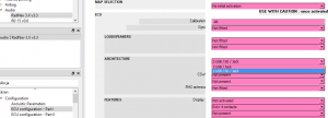

Ps. Prawdopodobnie nowy moduł będziesz musiał aktywować w ddt , żeby widział kartę sd. Jednak to tylko przypuszczenia.
Edytowane przez Slimak
dodano screen
