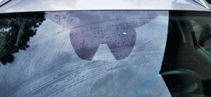

Wie ktoś gdzie w ddt4all włączyć Asystenta pasa ruchu? Samochód który kupiłem jest z Francji. Jak patrzę na przednią szybę to wydaje mi się w panelu lusterka widać na przodzie kamerę obok czujnika deszcze / zmierzchu. Może coś było grzebane w samochodzie i wyłączono tą opcje.
To jest kamera od wykrywania znaków drogowych.
Przednia kamera obsługuje kilka funkcji jednocześnie, zależnie od wyposażenia:
1. Rozpoznawanie znaków,
2. Asystenta pasa ruchu,
3. Automatyczne światła drogowe,
4. Wykrywacz zmęczenia.
