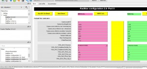

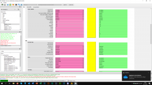

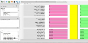

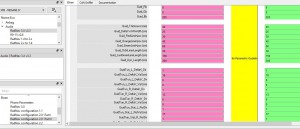

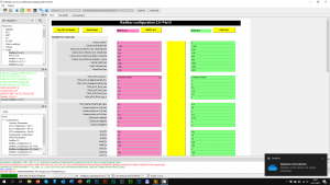

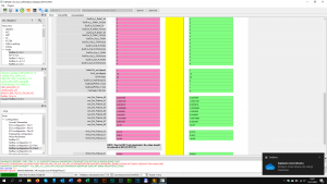

23 godziny temu, szwagier24a napisał:
:lapka:
Hej, dzięki wielkie.

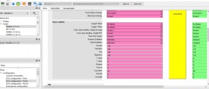

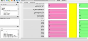

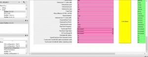

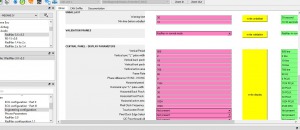

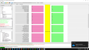

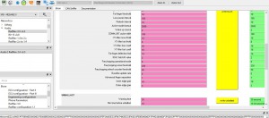

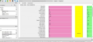

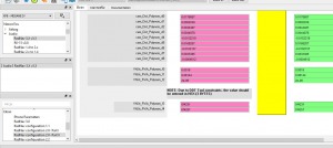

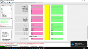

A czy jesteś w stanie odczytać swoje (jeżeli masz megane 4 grantour) i wysłać mi screen ?
Najwyżej zrobię downgrade do 2.2 i jeżeli linie będą dobre to sobie je spisze, a następnie ponownie zrobię do 3.3, a wartości zapisane z 2.2 wstawię już do 3.3. Chociaż wolałbym nie kombinować z downgradem.
Zna ktoś kogoś z okolicy Warszawy kto się takimi rzeczami zajmuje ?
Hej, dzięki za screeny.
Zrobiłem podmianę wszystkich parametrów z Guidelines oraz rear camera tak jak miałeś na screenach niestety linie całkowicie zniknęły. Natomiast gdy wpisałem z powrotem swoje parametry to też nie wyświetla linii... I teraz moje pytanie,
Czy downgrade do 2.2 da coś? Czy zmieni te parametry od kamery do takich jak były w wersji 2.2 ? Jest ktoś w stanie mi pomóc skonfigurować?
posiadam kabel i ddt4all. Kamera sama w sobie działa bez problemu.
EDIT: ok już sobie poradziłem nie było tematu :)
Screeny pokazują moja konfigurację przed zmianą parametrów.
