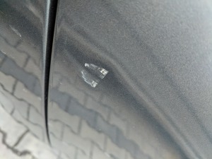

Tak bo wcześniej tego nie było. Ale zauważyłem to dopiero w domu. Są to tak jakby ślady po ostrym narzędziu. Generalnie widzę,  że tapicerka po ściągnięciu chyba sobie gdzieś leżała na podłodze. Nikt się nie przejmuje czyjąś własnością.

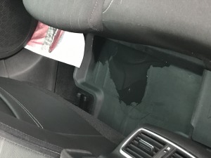

W Gliwicach zostawili mi natomiast cały środek usyfiony z tyłu od tego smaru i pamiątkę też z jakiegoś narzędzia na tylnych prawych drzwiach:

Jeśli samochód postoi długo na deszczu to wyjdzie woda aż na progi bo zbiera się na uszczelce głównej drzwi, tyle że od środka samochodu, w końcu przeleje się przez próg. Problem też taki ze na progu jest guma pomiędzy plastikiem i blachą , ta guma nie jest szczelna bo też nie musi być, ale w tym przypadku kiedy woda wyjdzie na próg to wlewa się do środka pomiędzy plastik i blachę wprost na wygłuszenia pod wykładziną, a gdy tam dostanie się dużo wody to jest bajoro, wilgoć, stęchlizna w aucie. Ja sobie to zabezpieczam folią aby woda lała się na gumowe dywaniki a nie do progu. Z dywaników co jakiś czas wylewam wodę, czuję sie wtedy bardzo dziwnie, wylewam wodę z nowego auta i kontem oka widzę ognisko korozji na błotniku nowego auta, jakaś abstrakcja wydawałoby się.
