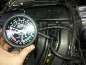

d) wykonałem pomiar podciśnienia (udostępniam zdjęcie pokazujące jak został podłączony wakuometr)
Na luzie odczyt wynosił 15 natomiast dodając gazu maksymalnie uzyskano lekko ponad 20 (dolna część tarczy)

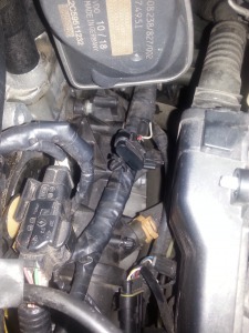

i) Jeszcze pytanie: Na drugim zdjęciu jest czujnik, który jest na wiązce kabli. Od czego on jest? A co ważniejsze gdzie powinien być bo luzem wisi na kablu? (wiązka pomiędzy silnikiem a komorą akumulatora)czujnik.thumb.jpg.548b5b0259528e52b1a72d8f98f69db7.jpg

Zalecam;

 - w zależności od wyniku podciśnienia, sprawdzić ustawienie rozrządu,
  Podciśnienie masz OK
- Kumaty mechanik, na zdjęciu niewiele widać.
