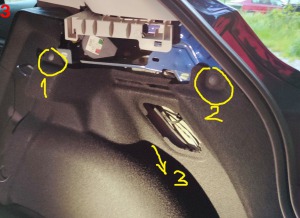

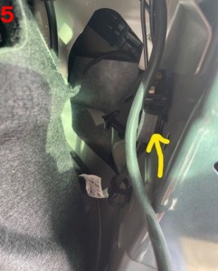

Cześć,
ponieważ problem dosyć powszechny, postanowiłem podzielić się sposobem jakim usunąłem usterkę nie działającego spryskiwacza tylnej szyby.

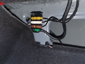

Z tyłu po prawej stronie na wysokości reflektora znajduje się adapter, do którego między innymi przymocowany jest wężyk spryskiwacza (zdjęcie nr. 4) i to do niego należy się dostać.

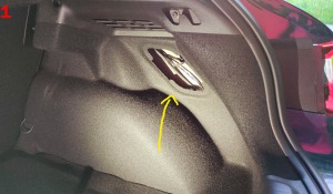

- zdjąć zaślepkę jak na zdjęciu numer 1, odchylić oparcie tylnego siedzenia,

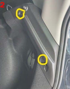

- odkręcić mocowanie (2x Torx) jak na zdjęciu numer 2
- wypiąć 3 zaczepy plastikowe, może być jakiś płaski śrubokręt, potem można ich użyć do ponownego zapięcia, trzeci zaczep jest poniżej w miejscu wskazanym strzałką w dół, jest on też większy niż pozostałe 2, zdjęcie numer 3 (niestety tego trzeciego zaczepu nie objąłem obiektywem, ale na pewno go odnajdziecie bez problemu.
- lekko odgiąć filcowe pokrycie, za którym w miejscu za reflektorem znajduje się adapter w takiej pozycji jak na zdjęciu numer 5, patrząc na niego od przedniej strony będzie wyglądał jak na wspomnianym na początku zdjęciu numer 4, Wężyk spryskiwacza to ten z zieloną przejściówką. Wypiąć z adaptera.

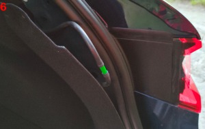

-- Potem wystarczy nam już dostęp widoczny jak na zdjęciu numer 6, gdzie przechodzimy do głównego zadania.
- wężyk rozpiąć, (przyda się butelka na resztki płynu, bo trochę go z pewnością wyleci))

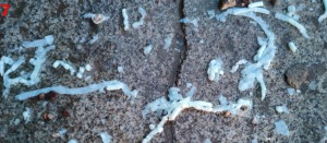

Głównym winowajcą jest wężyk idący w dół, jego końcówkę umieścić w większej butelce, którą najlepiej jakby nam ktoś przytrzymał,  a następnie kilkakrotnie uruchomić proces spryskiwania tylnej szyby. Z płynem zostaną usuniętę te płatki, kłęby czy jakkolwiek nazwać ten biały brud, dodam, że trochę tego jednak będzie, zdjęcie numer 7.

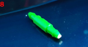

Przedmuchać wężyk idący ku górze, a samą zieloną złączkę wyczyścić najlepiej długą igłą, tam tego białego brudu też trochę jest, a sama złączka mimo, że na taką nie wygląda w samym środku ma otwór przelotowy średnicy szpilki, jedynie na końcach otwór jest większy, a ile tego syfu tam można wydłubać? Tyle ile na zdjęciu numer 8 . A może i więcej.
- na koniec połączyć oba wężyki przy pomocy zielonej złączki i wykonać test spryskiwacza, ewentualnie proces czyszczenia powtórzyć, ale to raczej nie będzie konieczne.
 Ostatni krok: wszystko zamontować, spiąć i skręcić. Czas potrzebny na wykonanie zadania dla osoby średnio zaprzyjaźnionej ze śrubokrętem to ok 45 minut,
Spryskiwacz udrożniony, działa.
Powodzenia :)

Witam. Megan 1.2 130KM Grandtour. Dzięki koledze udało się usunąć usterkę i nawet chyba szybciej niż w sedanie ponieważ w kombi nie trzeba nic odkręcać, z prawej strony należy tylko nad kołem wyjąć jedynie zaślepkę i ukaże się obrazek jak na foto nr 4 zielona złączka z wężykami i dalej już wiadomo, podłożyć sobie coś bo rozpinając sporo białych paprochów wyleci i dokładnie tak samo zapchane jakby gipsem jak na foto nr 8. Dzięki i pozdrawiam
