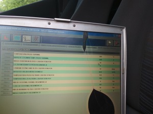

No i h....j dalej się DPF nie wypala.Zapalila się kontrolka fapa. Zrobione ok 600 km i filtr się nie wypalil.44g sadzy chodź jak pisałem wyżej spalanie rosło.Zastanawia mnie ta temperatura,przed turbiną.Zdjęcie robione po zrobieniu trasy na autostradzie i ok. 10 kilometrów po zwykłych drogach a temperatura 200 nie powinno być więcej. Poszukuje kogoś z clipem okolice Warszawy co by sprawdzić parametry na trasie. Bo już chyba tylko ten czujnik zostaje.

Dnia 14.08.2018 o 21:35, damian2011 napisał:
 dalej się DPF nie wypala. Zapaliła się kontrolka fapa. Zrobione ok 600 km i filtr się nie wypalił.                                                                             44 g sadzy, chodź jak pisałem wyżej spalanie rosło. Zastanawia mnie ta temperatura, przed turbiną.
Zapalona kontrolka fap-a i 44 g sadzy, to tylko wypalanie serwisowe, po uprzedniej kontroli stanu czujników ciśnienia, wężyków ciśnieniowych i czujników temperaturowych turbiny i fapa.
wężyki wymienione, dwie rury były dziury naprawione. Czujniki podobno sprawne  błędów nie wyrzuca ale będę weryfikował na clipie w trakcie jazdy. Już nic więcej mi nie przychodzi do głowy oprócz tych czujników. Zdjęcie zrobione dzisiaj po 90 km jazdy w tym 10 po normalnych drogach 44g to po ok 600 kilometrach.

Warto z clipem wykonać jazdy testowe w terenie „ górzystym „   ( w 2 osoby )  gdyż ;
   -  temperatura spalin nie jest zależna od prędkości obrotowej silnika lecz od obciążenia,
   -  większe obciążenie (np. jazda pod górę) równa się większa dawka paliwa, co daje wyższą temperaturę,
   -  wejść  w  " ponowne przyuczenia "
  -   wybrać  " po wymianie filtra cząstek stałych ",
  -   zapełnienie się wyzeruje,
  -   kontrolka błędu zgaśnie,
  -   wtedy możliwe będzie wypalanie na drodze.
Wystąpi konieczność wielokrotnego kasowania błędu, zanim nastąpi proces wypalenia.
Temperatura powinna zmieniać się wraz z obciążeniem i obrotami. Jeżeli cały czas wskazuje 200 st. to według serwisówki uszkodzony jest obwód lub sam czujnik temperatury przed turbiną i wstrzymane jest wypalanie FAP. Sprawdź czy przy dodawaniu gazu temperatura zmienia się, jeżeli nie to może to być przyczyną niewypalania FAP.

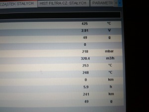

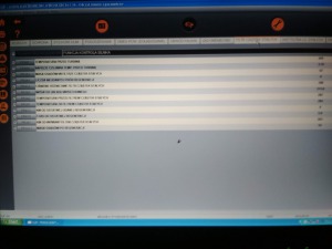

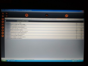

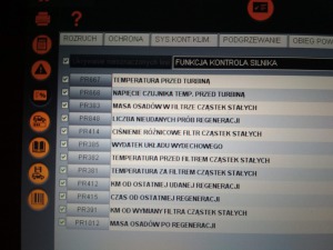

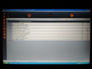

Dzisiaj podpięty clip w trasie przy próbie wypalania nieudane oczywiście.Wasze spostrzeżenia co do odczytu.
Nadmieniam iż powyższe spalanie co ok 30km było raczej próbą wypalania dpf. W historii fap było 10 nieudanych prób w odstępie około 200 km. Ale historia jest zapisana od ostatnich 15 tyś km to mniej więcej okres zrobienia chip tuningu.  Teraz pytanie czy odczyty(temperatury,czujniki itp.) są prawidłowe, czy zaślepiony egr ma wpływ na chip tuning ( tuner nie wiedział o zaślepieniu) czy może ogólnie nieprawidłowy chip tuning.
Edytowane przez damian2011
Dla mnie zastanawiające jest to, że temperatura przed turbiną oscyluje w granicach 550-600 st a przed filtrem jest już 200 st mniej. Na tak krótkim odcinku wydechu taki spadek?  Przy 350 stopniach nie ma mowy o wypalaniu.
Druga sprawa to temperatura przed turbiną podczas wypalania musi być sporo wyższa od 600 st. C.
