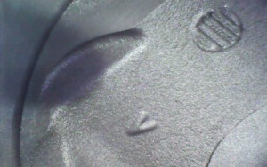

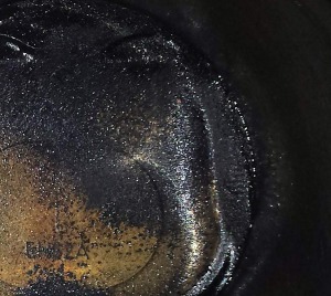

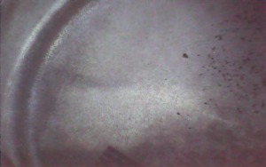

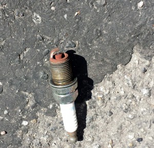

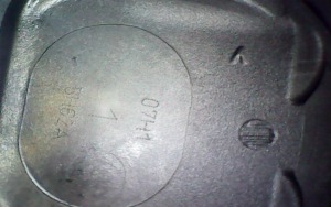

Te często powielane od lat mity o LPG już dawno są nie aktualne kolego, tu masz przykład z mojego podkręconego do 162KM 1.4TCe z LPG, którym już jeżdżę 5 lat tak wglądają denka tłoków po przejechaniu 85tys.km na LPG, fotki z kamery endoskopowej, podobnie jest w Megance mojej żony oraz u kumpla w Oplu Zafirze 1.4T 160KM, świece również w bardzo dobrym stanie.
Na denkach tłoków zero nagaru, zero oleju nawet nie są okopcone, wyglądają jak nowe, Oplowskie również. Niedowiarków zapraszam do naszego warsztatu na oględziny.
Dorzucam jeszcze jedną fotkę z 1.4TCe jeżdżącego tylko na Pb przebieg około 130tys.km to ten najciemniejszy.
