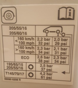

U mnie w Megane IV wersja 100 fap (hatchback) na słupku napisane są 2 wymiary  205/55/16 oraz 205/60/16.
Więc zimówki ze Scenica II się nie zmarnują :)
