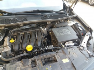

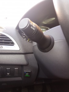

Koledzy @witman @deku @droopy @MichalVTS @czik3n @mich64 wywołuję Was z uwagi na aktywny udział w dyskusji ponieważ post się połączy i byście go nie zobaczyli. Instalacja już zamontowana. Trwało to jeden dzień dłużej z uwagi na konieczność wymiany uszczelek kolektora dolotowego, a te nie były do zdobycia na miejscu. Według mnie wykonanie jest schludne i estetycznie. Jak dostanę relację zdjęciową z montażu to podzielę się resztą. Póki co zobaczcie jak to wygląda.

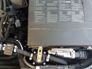

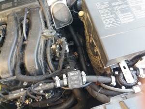

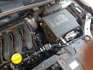

  8. Trójniki wodne aluminiowe, przewody wodne Parker, przewody gazowe FARO, filtr fazy lotnej Alex Ultra 360, sterownik LPGTECH 204, wtryskiwacze LPGTECH Yeti, reduktor AC R02, zbiornik POLMOCON 630 / 220 / 53L, wielozawór Tomasetto.
Jak oceniacie?

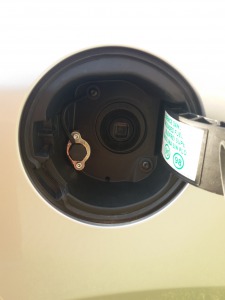

Ja dla mnie instalacja wygląda super, tylko trochę kłują w oczy wtryski ustawione nie osiowo w stosunku do kolektora, ale mam nadzieje, że wężyki są takiej samej długości (te na odcinku wtryski - kolektor). Szkoda też, że instalator nie wcisnął Ci całego korka wlewu gazu pod klapkę. Mój trochę marudził, że ciasno i nie łatwo, ale się udało i nie muszę teraz za każdym razem wkręcać korka.

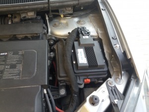

Nie podoba mi się umiejscowienie sterownika. W skrzynce na aku jest pełno miejsca.
Można tam było zmieścić, to fakt. Aczkolwiek tu chyba zaważyła rutyna bo widzę, że w większości samochodów w tym właśnie miejscu montują. W niczym to nie przeszkadza, jest dostęp do bezpieczników więc powinno być ok.

Akurat emulator jest potrzebny do tego modelu i większośći samochodów francuskich ,ja mam sterownik optimy nano ukryty obok akumulatora pod pokrywa filtr alex ultra jest między silnikiem a akumulatorem a wtrysków barracuda 115 nie widać ponieważ są pod pokrywa silnika 1.4 tce .
