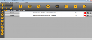

Masz dwa konkretne błędy:
DTC809211 - obwód czujnika uderzenia bocznego strona lewą
DTC80B71A - obwód czujnika pozycji fotela przedniego kierowcy
To je wyeliminuj a nie licz że Ci znikną.

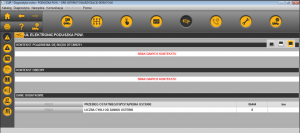

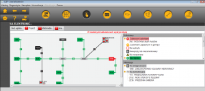

Nie pomogło. Co ciekawe skasowała się godzina w radiu ale nie zresetowały się dane z komputera (przebieg, spalanie, itp.) Błąd został. Po skasowaniu od razu strzelają jednokrotnie zamki i wraca na deskę.
image.thumb.png.bb1bb34705f587d1d8824b01f247fc7c.pngimage.thumb.png.bec8d6167ed2326955ab12bad009292a.pngimage.thumb.png.7ddcadc5c31203987e2a02e492a3c121.pngimage.thumb.png.1b5b2d87e578fadf5d5eaaf2c594add4.png
Przy okazji byłem dziś w ASO. Podłączyli swój sprzęt - te same błędy. Musiałbym zostawić na 2 dni żeby popatrzył elektryk, który pracuje tylko pn-pt.
Błędy były zapamiętane przy przebiegu 86444 czyli z wtorku kiedy to majster je skasował ale one błyskawicznie wróciły.
Pewnie jakbym teraz podłączył swój Clip to byłby przebieg z dzisiejszego kasowania w ASO.
No nic. Czekam do wtorku i dzwonię do majstra. Mam nadzieję, że w środę lub czwartek mnie przyjmie i rozwiążemy problem. Jak nie pomoże to będzie trzeba odstawić do ASO na 2 dni. ASO twierdzi, że skoro to są błędy obwodów to możliwe, że jakimś wkrętem został uszkodzony jakiś przewód i może być zwarcie, a przez nie błędy. Z tym, że patrzyli i wszystkie przewody do zbiornika idą pod podwoziem i są ładnie ułożone, a elektryka idzie tylko z komory silnika do centralki znajdującej się obok prawego kolana kierowcy. Zasilanie instalacji jest bezpośrednio z akumulatora.
