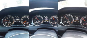

1598cm3, 81kW, jazda praktycznie non stop z gazem bo pod górkę. Jak tylko było lekko prosto lub z górki to temp. oleju od razu malała.

Panowie. Fotkę wrzuciłem celowo ponieważ my w wielu tematach dyskutujemy o temperaturze płynu i traktujemy "dwa kwadraciki" jako nagrzany silnik, a to przecież nie prawda. Czy nie ważniejsza jest temperatura oleju? Szczególnie dla silnika i turbiny? Dziś zrobiłem drugie testy i wrzucam wyniki:
Pomiar od totalnie zimnego silnika do pełnego wskaźnika temperatury płynu, aż po zbliżoną do temperatury płynu temperaturę oleju. Znowu trasa. Pełne grzanie zajęło 20 minut nieprzerwanej jazdy z prędkościami do 100 km/h, prawie ciągle teren niezabudowany przerywany krótkimi miejscowościami.
Wyniki moich testów pokazują, przynajmniej wg mnie i przy okazji, iż teoria, którą głoszę "diesel nie nadaje się do miasta i na krótkie odcinki" ma sens. Oczywiście nie chcę nikogo urazić i zaznaczam, że to tylko moje prywatne zdanie, poparte skromnymi dowodami :)

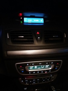

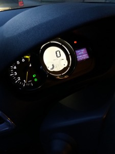

Porównania ciąg dalszy. Dziś przy -11st.C podczas przygotowania szyb do jazdy pierwszy kwadracik zapalił się po upływie 9 minut pracy na wolnych obrotach.
7:28:45 / 7:37:54
20190122_072845.thumb.jpg.eba9d7bc699aa14a4360228e8d5b2423.jpg20190122_073754.thumb.jpg.bfc3adc9e801d95f7754e7f6db816f05.jpg
