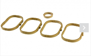

W większości przypadków pomaga ;
  - wymiana uszczelek ; 8200275057 x 4 ; 8200236726 x 1,
  - uszczelnienie węża gumowego z odmy olejowej,
-  uszczelnienie elektrozaworu KZFR.
W krajach cywilizowanych - jest to znaczny mandat; jeżeli auto zostawia ślady oleju.
Nic nie cieknie na ulice nawet jak auto stoi 2 dni Ani nawet jak pracuje. To co pokazałeś to uszczelki kolektora dolotowego. Ja mówię o pokrywie zaworów

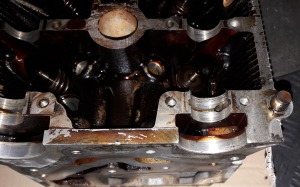

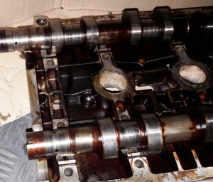

Jeżeli musisz uszczelkę pokrywy zaworów - to tak, musisz ruszyć cały rozrząd. Wałki są pomiędzy głowicą i rozrządem i są w nich ułożyskowane. Ale dla pewności sprawdził bym tą małą uszczelkę pod kolektorem. Często wygląda że leci z z pokrywy, a okazuje się, że to uszczelka odmy. Drugim, innym powodem cieknięcia oleju w tym miejscu, są wyrobione wałki rozrządu na uszczelnieniu od strony paska rozrządu. Poniżej masz jak wygląda układ po zdjęciu pokrywy rozrządu. W tym przypadku zdjęcia z uszkodzoną wyrobionymi wałkami (tam ciekło na zimeringu).

Jak to wygląda po zdjęciu kolektora, to już wyżej dałem odnośnik. Co do demontażu kolektora sprawa prosta. Odpinasz oraz odkręcasz cewki i je demontujesz ciągnąc do góry (czynność opcjonalna). Odkręcasz widoczne śruby trzymające kolektor (specjalny klucz nasadowy - ale nasadowym zwykłym też odkręcisz). Odpinasz złączki czujników. Oraz odkręcasz przepustnicę (przy okazji możesz ją profilaktycznie wyczyścić w środku). Zdejmujesz kolektor i wszystko widać czy góra jest w oleju.
