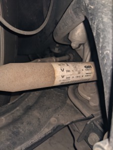

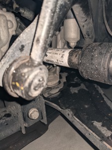

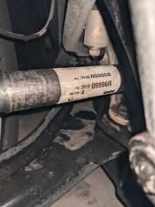

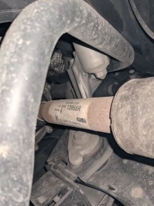

Edit. Informacyjnie, nr półosi te same tylko rok produkcji się zmienił. Gdzieś pod skórą czyje, że temat wróci na wiosnę ?
Była prawa
Jest
Była lewa
Jest

Tak się jeszcze zastanawiam czemu moje nie mają naklejek, muszę jeszcze raz zanurkować bo to jakieś dziwne, może nie widziałem jakimś cudem...
Edytowane przez satisati
