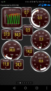

27 minut temu, Andrzej-2010 napisał:
1/ Przy wartościach;
        0,10 do 0,45 V    -      mieszanka uboga,
        0,45 do 0,90 V   –     mieszanka bogata,
Z tym się nie zgadzam.
Mieszanka uboga ma za mało paliwa, a tlen podnosi temperaturę, czyli oscylacja dochodzi do 0,9 i odwrotnie dla mieszanki za bogatej.
Wartości poniżej 0,7 tylko dla uszkodzonego katalizatora lub uszkodzonej sondy, która nie oscyluje od 0,1V.
Kolega rzeczywiście sondę ma zużytą, bo oscylacja jest zakłócona.
Ok, zamawiam sondę i idzie do wymiany.
Rozumiem, że wartości przekazywane z sondy do komputera miały wpływ na sterowanie wtryskiem paliwa? Te zaniżone obroty biegu jałowego mogą być przyczyną niesprawnej sondy?
Co do bogatej/ubogiej mieszanki, stare świece mają kolor jasnobrązowy - czyli kolor oczekiwany w eksploatowanych świecach.
Nieznacznie obniżone obroty biegu jałowego były następstwem korekty dawki paliwa  ze sterownika na co wpływ miała sonda regulacyjna. Większy problem był po dodaniu gazu. Oczywiście jasnobrązowe świece to ideał.
Przed zakupem nowej powinieneś wyczyścić złącze do którego jest podłączona istniejąca sonda. Zmniejszony prąd grzania to ten sam efekt, który masz na oscylogramach.

Czy na podstawie tych nagrań które wstawiłem, można wywnioskować, że katalizator jest jeszcze dobry?
Oscylacja ginęła po dodaniu gazu, czyli większej ilości spalin. Rośnie wtedy ciśnienie, a z nią temperatura, a sonda tego nie przetwarza tak jakby miała problemy z własną grzałką w pełnym potrzebnym zakresie.
Napięcie na drugiej sondzie jest prawidłowe, czyli nic nie wskazuje na uszkodzenie katalizatora.

Tak prezentują się dane z czujników podczas odpalania na zimnym (po nocy)
A tak po trasie 40km.

Co do dalszych obserwacji wskazań z czujników, poziom korekty długoterminowej na ciepłym silniku po 10 minutach na biegu jałowym spadł z 14.1 na 9.7.
Teoretycznie zmierza ku zeru, ale proszę o informację w jakim czasie te zero powinno być osiągnięte.
Podczas jazdy, dlugoterimiowe korekty były w miejscu - 14.1
Kolejną zastanawiającym faktem jest sytuacja, kiedy na jałowym biegu wcisnę pedał hamulca. Po puszczeniu hamulca, sekundę później czuć i widać spadki obrotów do poziomu około 650, gdzie następuje później stabilizacja obrotów.

Za duże wyprzedzenie zapłonu - powinno oscylować -0,5 +2 - zawór zmiennych faz do naprawy/wymiany. Na pewno podczas jazdy przy obrotach 1800-2000 brzydko rzęzi oraz podczas hamowania silnikiem.
Wymiana czujnika temperatury cieczy: odkręć i zakreć korek od zb. wyrównawczego aby zrzucić ciśnienie z układu. Dalej tak jak pisał Jabrze. Na wykresie temperatura wygląda Ok, ale: interfejs to elm i Torque. Wykresy na torque są jakieś zaniżone dlatego używam odczytu cyfrowego.
Nie ładnie pracuje pierwsza sonda. Uważam, tak jak pisali koledzy wyżej: do wymiany.
Wykresy po 40km: pierwsza sonda u mnie pokazuje tak jak druga 0,45V a u Ciebie 0,1 V. Druga za to wyżej. Ciężko po uruchomieniu wchodzi na obroty 500->600 i więcej. Powinien od razu wskoczyć na 700.

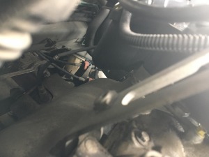

Jeśli chodzi o przednią sondę, to są trzy rodzaje (każda z innym kolorem izolacji)? Biała, szara, czarna?
Czy sama weryfikacja koloru osłonki będzie prawidłowa przy wyborze nowej? Pytam, gdyż dostęp do kostki jest dość utrudniony, a chciałbym już dokonać zakupu.
Szara - kod 8200551743
